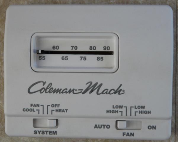

ja, wahrscheinlich habt ihr alle Recht und die Heizung war nicht richtig ausgeschaltet, es gab ein kleines weißes Kästchen, unten war ein Hebel, der ganz links war (wenn man ihn nach rechts schob, sprang die Heizung an) ich nehme an das war das Thermostat und den Einschaltknopf haben wir einfach nicht gefunden!Wir waren im Yellowstone und es war wirklich richtig kalt :) Trotzdem kann ich persönlich auf die Heizung verzichten, ich zieh mir lieber was warmes an, da ich das Gebläse einfach nicht mag!

wenn es dieses System war, schaltet die Heizung automatisch bei 55° Fahrenheit ein, also den linken unteren Schieber nur eine Stufe nach links und das System ist abgschaltet, es wird hiermit auch die Dachklimaanlage geschaltet,

also an unserem "Kästchen" war nur der Temperaturregler aber keine weiteren Knöpfe/Schieber, aber möglicherweise war der Ein/Ausschalter an der Klimaanlage! Da haben wir gar nicht nachgesehen!
