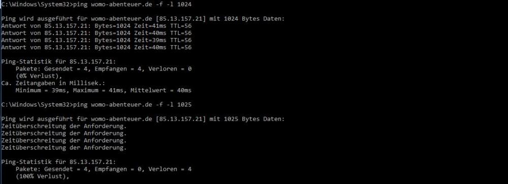

auch ich habe das Problem seit längerer Zeit. Seit dem letzten iOS Update ist das Problem so groß, daß ich die womo-abenteuer.de Site per ipad/iphone fast gar nicht mehr erreichen kann. Andere Sites (auch Drupal-Sites) betrifft das Problem nicht.
Das Problem habe ich nur in meinem WLAN (FritzBox 7490) mit iOS (iPhone 5 und 6, iPad 2 und iPad Air 2)
per LTE und auch per Tethering habe ich kein Problem (iOS, Android, Windows, Linux)
per WLAN und Android, Windows und Linux funktioniert auch alles Bestens
Im LAN ist auch alles ok
Vermutung:
Irgendwie kommt bei mir die Kombination DSL/FritzBox/iOS nicht mit der MTU / Fragmentierung der Verbindung klar.
Frage:
Weiß jemand, warum die MTU bei womo-abenteuer.de bei 1024 liegt und nicht beim Standard ?
Vermutung:
Frage:
