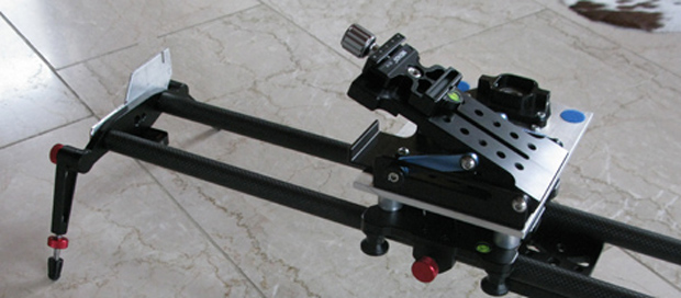

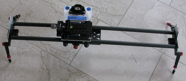

wegen der Belastung hab ich mal einen Test gemacht. Ein Wasserkanister mit 10kg ist kein Problem. Hier tritt nur eine minimale Biegung der 4 gespreizten Füße auf, aber die Führungsschienen bleiben "unbeeindruckt".
Die Standfüße waren für mich auch noch ein weiterer Punkt, dass ich nicht Igus genommen habe. Denn die musst du dir bei dem Igus System auch selbst bauen, ausser du planst immer 2 Stative mitzunehmen.
Hier noch zwei Bilder für dich, dann hast du eine bessere Vorstellung von meiner bisherigen Konstruktion.  Die beiden seitlichen Aluminiumteile und auch die Aluminiumplatte mit den Aufbauten gehören nicht zu dem originär gekauften Slider, sondern sind auf meinem "Mist" gewachsen.
Aber wir können uns auch gerne mal treffen, wohnen ja nicht so entfernt. Bin immer gespannt auf die Anregungen und Ideen Gleichgesinnter!
