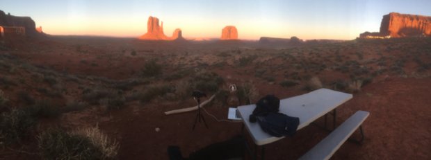

Z.B. Monument Valley Timelapse: Sitze vor dem Equipment, starte den Intervall und merke erst nach einiger Zeit, dass unten am Bildrand den von der hinter mir stehenden Sonne verursachten Schattenwurf meiner Beine im Bild, der natürlich mitwandert.
Versuchte die Situation durch ruhig halten selbiger zu retten. Am Schluß war es dann doch für die Tonne.
