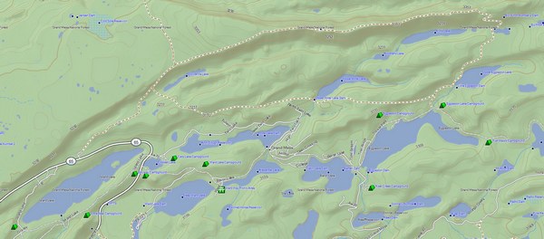

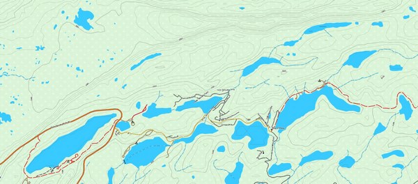

Hallo Didi,
du hast bei den OpenMTB-Karten (ich habe die selber und finde die sehr gut) Bereiche wo die Einträge sehr dürftig sind. Wenn ich den gleichen Bereich mit der Topo Karte anchaue, dann habe ich in der Topo Karte Trails in der Karte, die dann auch routingfähig sind. Wenn ich zu Hause Trails planen möchte, dann ist es eben wichtig, dass die Trails in der Karte sichtbar sind.
Wenn ich mir GPS-Tracks z.B. von Zehrer hole, dann ist dies ja nebensächlich, den ich habe dann ja die Infos in der Karte sichtbar.
Ich  habe jetzt mal ein Beispiel hochgeladen. Im Grand Mesa Natioanl Forest gitb es z.B. den Crag Crest Trail. In der openmtb-Karte ist der überhaupt nicht zu sehen. Wie sollte ich hier den Crag Crest Trail planen?
Hingegen in der Topo Map ist dieser Tral wunderschön und komplett routingfähig eingetragen:
Es gibt aber auch zahlreiche Bereiche, wo dies genau andersrum ist (z.B. an den Natural Bridges).
Ich bin daher froh, dass ich beide Karten habe und suche mir immer die besser passende Karte aus.
