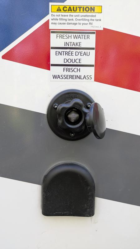

Wir fahren gerade in einem nagelneuem Canadream MHC Richtung Alaska und haben ein Problem, was ich so auch noch nicht gesehen habe: der Wassertank lässt sich nur über Schraubanschluss befüllen, ist er voll schwappt es unten aus diesem schwarzen Ding raus. Aber nicht wie üblich ein paar Tropfen sondern es läuft ganz gut raus. Wenn das dann irgendwann aufhört und man losfährt, verliert man in jeder Kurve etwas Wasser. Wir haben auf diese Art schon die Hälfte unseres Frischwassers verloren, was sehr ärgerlich ist.

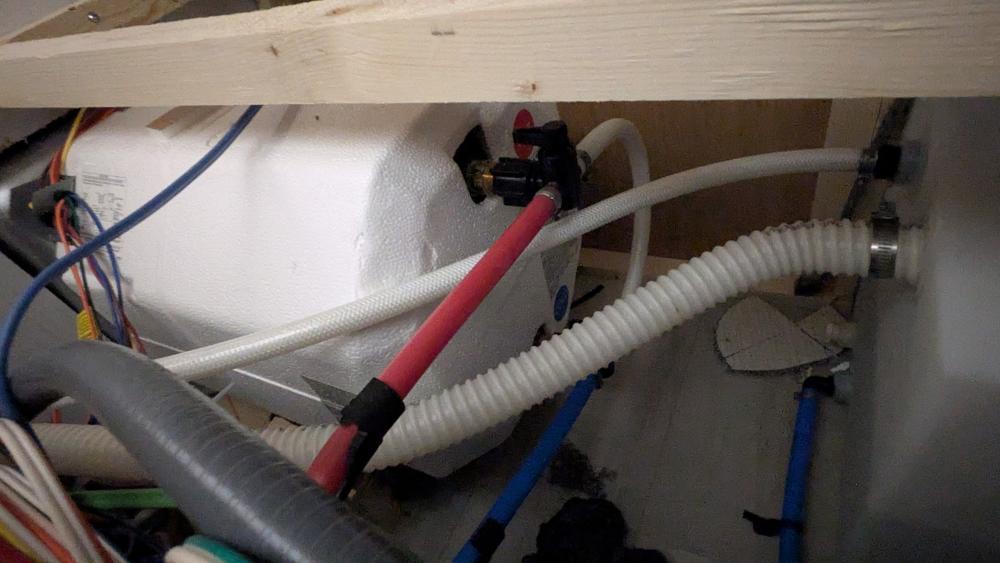

So liebe Foris, ich bin dem Problem jetzt selbst nachgegangen, nachdem ich gestern den Alaska Highway mit viel kostbarem Wasser gespült habe. Losgefahren mit Full, angekommen mit 1/3.
Der Frischwassertank befindet sich unterm Bett, da kommt man ran wenn man das Spannbrett abschraubt.
So sieht es da aus:
Der dünne Schlauch ist der Zufluss und der dicke Schlauch ist der Overflow. Man sieht dass der dicke Schlauch ziemlich nach unten zeigt und damit ist klar wo sich das Wasser den Weg nach draußen sucht. Jede enge Linkskurve und schwapp ist es weg.
Ich habe also den dicken Schlauch abmontiert und über das Warmwasserrohr verlegt:
Damit muss das Wasser eine gewisse Steigung überwinden, bevor es rausfließen kann. Der Overflow funktioniert immer noch und während der Fahrt schwappt jetzt nichts mehr raus. Und keine Sorge, das Warmwasserrohr wird zwar warm, aber nicht so stark dass es für den dicken Schlauch gefährlich werden könnte.

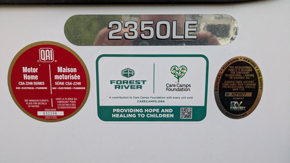

Kleiner Hinweis: Canadream hat normal pro Kategorie 2-3 verschiedene Modelle.
Neben der Eingangstür zum Aufbau steht die Modellbezeichungung (auf dem Aufkleber mit von ForestRiver RV). Das wäre vielleicht noch hilfreich, dass man weiß welches Modell betroffen ist.
Bei der Abgabe auch ein Hinweis an Canadream geben, vielleicht checken sie dann alle Modelle diese Typs.

ja das stimmt. Für die 2026 Flotte ist es das Modell 2350LE:

super Lösung, du hast quasi eine Art 2. Siphon gebaut. Einfach und effektiv, Hut ab, danke für´s Teilen.
