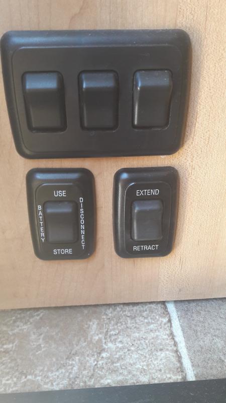

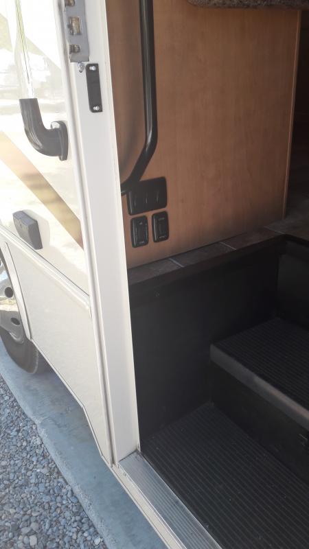

und hier kommt nun noch das versprochene Foto von dem besagten Kippschalter im Eingangsbereich des RVs....
Diesen (auf dem Bild unten links) bitte nur drücken, wenn man die Hilfsbatterie ausschalten möchte. Der Schalter unten rechts ist für das Aus- und Einfahren der Außenmarkise.

ich verstehe nicht wie man so einen wichtigen Schalter, den man leicht verwechseln kann, direkt im Eingangsbereich positionieren muß.
