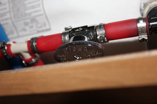

das hatten wir bei unserem Überführungmodell auch.
Also unter dem Spülbecken sind die Schläuche die zum Heater und zum Waschbecken laufen die habe einen Drehhahn, so n Ovalen Knauf, der muss mit der Leitung laufen dann ist er offen. Wenn er gegen steht dann ist es zu!
Es war bei uns so das wir es testeten dann kam heißes Wasser aus der Leitung dann nicht mehr und als wir schauten war das so wie ich beschrieben hab!
Schau doch mal nach ob es so ist?? So sieht das ganze aus!
