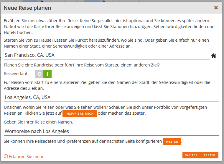

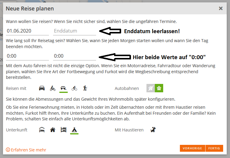

da es offenbar oft zu Irritationen bzgl. der "automatischen Übernachtungen" kommt, anbei folgende Kurzanleitung wie ihr diese ausstellen könnt (ich hab ewig gebraucht bis ich geschallt habe wie das geht):
1. Schritt: Neue Reise anlegen
2. Schritt: Das Enddatum im folgenden Bildschirm leerlassen, dann berechnet Furkot automatisch das Ende.
3. Schritt: Den Beginn und das Ende eines Reisetages auf "0:00" jeweils setzen.
Danach könnt ihr ganz bequem eure Route zusammenstellen ohne die nervigen automatischen Übernachtungen.
Weiterführende Info auf Englisch dazu gibt es hier:
https://help.furkot.com/features/automatic-overnight-stops.html

Hi Chris, ?danke
