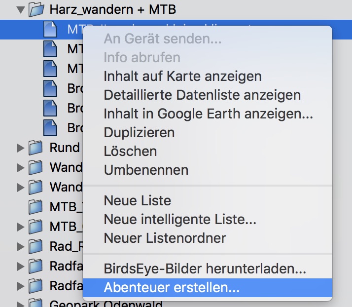

Hier das Erstellen eines Abenteuers:
Wenn du einen Track hast (egal ob von irgendwo importiert oder selbst "gebastelt), dann kannst du daraus über die rechte MAustaste ein "Abenteuer" erstellen.
Dann erscheint in der linken Leiste ein Stück weiter unten das Abenteuer (du musst dafür noch ein paar Angaben machen, wirst also durch ein kleines menü geführt). Es bietet sich an, den Namen des Abenteuers mit dem Datum zu beginnen (z.B. der Reise), dann findet man es später besser wieder

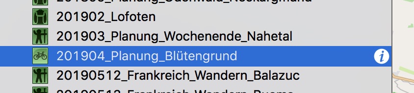

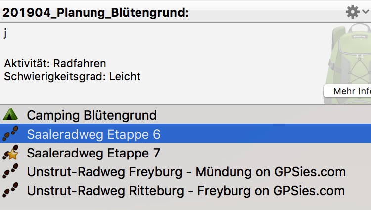

In dieses Abenteuer kannst du später weitere Routen, Wegpunkte, etc. reinschieben, also alles was dazu gehört. Sieht bei dem Beispiel dann so aus:

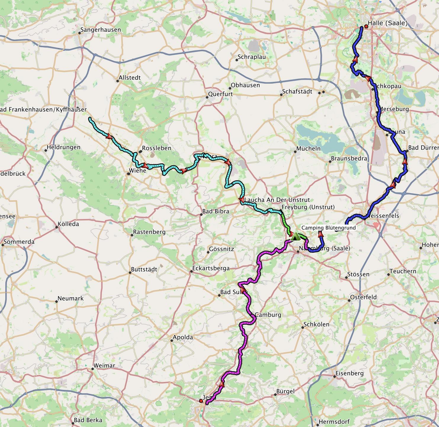

Und wenn du dich dann auf das Abenteuer stellst, kannst du über "rechte Mautaste" sagen, "Abenteuer" auf Karte anzeigen. Dann siehst du alles auf einmal und der optimale Kartenausschnitt wird gewählt.
