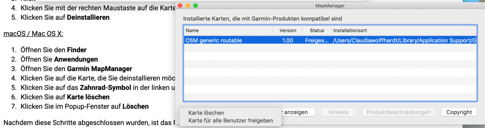

Jetzt habe ich mir die Screenshots von Dir noch mal genau angeschaut. IMHO hast Du die falsche Karte von OSM installiert bzw. ich würde eine andere Installation empfehlen.
Lade Dir hier bitte mal eine Karte runter. Dort findest Du auch eine Anleitung zur Installation. Nach der Installation postet Du dann noch mal einen Screenshot mit dem Dropdown des Kartenmenüs.
Wenn Dir das aber weiter mit den OSM-Karten Probleme bereitet, melde Dich doch mal per PN. Es gibt da bestimmt eine Lösung hinsichtlich der Originalkarten von Garmin wink

Nachteil: Alle zusammengestellten Kartensätze haben immer den vorgegebenen Namen OSM generic routable und bekommen eine eindeutige ID in der Registry. Eine Installation auf dem Rechner kann Probleme machen, wenn bereits ein früher installierter Kartensatz (ebenfalls OSM generic routable) vorhanden ist, d. h., um die neue Karte zu installieren muss die bereits vorhandene Karte immer sauber deinstalliert werden. Ein Löschen von Dateien reicht eben nicht.

 Ich habe jetzt versucht, die Karte zu deinstallieren, geht aber nicht. Sie bleibt.  Weiß auch nicht, warum.
Aber damit kann ich hier zu einem apple store gehen, die helfen mir sicher. Ich hatte die Karte schon mehrere Male gelöscht, aber nicht deinstalliert. Aber jetzt bin ich sehr zuversichtlich, dass ich das Problem lösen kann. Alles deinstallieren und von vorn anfangen. Das hatte ich ja die ganze Zeit probiert.
Und danach lade ich eine neue Karte von deinem link.
Wie gesagt, das Löschen der Karte ist nicht ausreichend. Sie muss vollständig deinstalliert werden. Wenn das nicht klappt, scheitert eine neue Installation der OSM generic routable. Ist aber auch nicht schlimm, wenn die Deinstallation nicht funktioniert. Die Karten von diesem Link können parallel installiert werden. Aber bitte genau an die dort beschrieben Installationsanweisung halten.
Probier das doch einfach mal aus. Dann brauchst Du keine Hilfe von Apple, Garmin etc.
