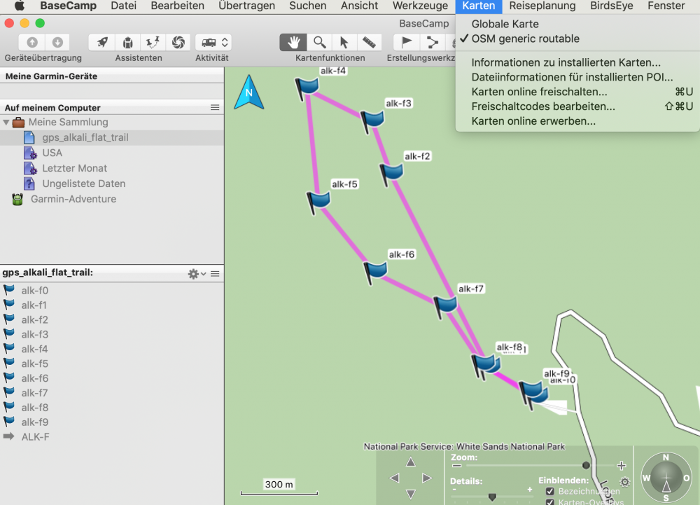

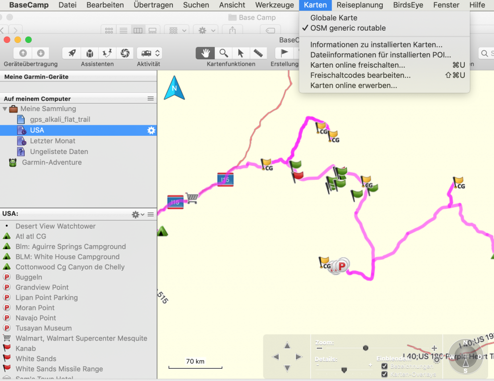

Hier ein paar screenshots  (Einfügen geschafft, kleiner machen nicht)
Das sollte eigentlich die OSM Karte sein. Schaut die bei Euch auch so aus?
Das ist der Alkali Flat trail, der aber oben bei den Karten gar nicht erscheint. (Ich habe ihn aber auf meinen Computer geladen).

Hallo Claudia,
Heißt das, dass ich die Karte nur "richtig" sehe, wenn sie auf dem Garmin ist? Aber warum habe ich sie beim ersten Mal mit allem Drum und Dran gesehen. Der Garmin hat ein so kleines Display, dass mir das Planen schwierig erscheint. Am Anfang habe ich auch Walmarts gesehen und dachte "wie praktisch, dann kann ich die schon mit Fähnchen markieren"
nein, du solltest du Karte auch im Basecamp sehen.
Ich glaub, jeder nutzt BAsecamp ein bisschen anders. Ich arbeite sehr viel mit der "Abenteuer"Funktion. D.h. wenn ich eine Reise plane, lege ich mir für einzelne Regionen "Planungsabenteuer" an. Z.B. pro NAtionalpark (oder auch für ein Campingwochenende in Deutschland). Dort lege ich dann alle aus dem Netz gefundenen Routen ab, lege vielleicht noch ein paar manuelle Wegpunkte an, wie z.B. Campingplätze.
Aktuell ist dein Basecamp noch leer, aber das wird nach und nach voller und dann etwas unübersichtlich.
Ich füg gleich mal Bilder ein...
