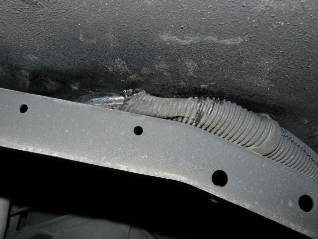

Das Problem begann am 27.10.2009 gg. 10:30 Uhr.
Wir hatten mit dem Wohnmobil am KOA Campground Dallas-Metro in Arlington übernachtet und waren auf der Fahrt zu den Stock Yards in Fort Worth. Auf der Fahrt mussten wir tanken und dies an der Shell Station, 3710 S. Cooper Street, Arlington.
Beim Öffnen der Fahrertüre zum Aussteigen gab es einen andauernden Warnton, auch wenn der Zündschlüssel abgezogen war. Wenn die Türe geschlossen war, war auch der Warnton nicht mehr zu hören. Also Türe zu und tanken.
Während des Tankvorganges machte ich wie immer einen Rundgang um das Fahrzeug und bemerkte, dass alle Fahrtrichtungsanzeiger ganz schwach blinkten, als wenn die Warnblinkanlage eingeschaltet wäre und nur eine minimale Leuchtstärke hätten. Die Warnblinkanlage war aber nicht eingeschaltet.
Nach dem Tanken von 29,425 Gallonen (111,38 Liter) überprüften wir die gesamte Beleuchtung, alles war in Ordnung und so fuhren wir weiter nach Fort Worth (ca. 25 km).
Als dann während der Fahrt der Kilometerzähler noch anfing zu blinken, rief ich vom Parkplatz bei den Stock Yards den Pannendienst unserer Wohnmobilvermieters El Monte an.
Nach dem Schildern des Vorganges wurde uns vorgeschlagen zur Ford-Werkstätte Bankston, 1400 I 20 in Arlington zu fahren um die Elektrik zu überprüfen.
Dies taten wir dann auch.
Zwischenzeitlich hatten wir festgestellt, dass die gesamte Elektrik im Wohnmobil ausgefallen war, es funktionierte also im Aufbau nichts mehr.
Bei der Fordwerkstätte suchte der Kfz-Elektriker Mike, die elektrische Anlage des Fahrzeuges ca. 45 Minuten und kam zu folgendem Ergebnis: am Fahrzeug liegt der Fehler nicht, es handelt sich vermutlich um Probleme mit dem Konverter welcher den Strom auf 12 Volt umwandelt oder dem Circle-Breaker.
Also wieder den Pannendienst angerufen und den Sachverhalt geschildert.
Stefan rief nach kurzer Zeit zurück, dass in der näheren Umgebung unseres Aufenthaltsortes, alle Services ausgebucht seien für den heutigen Tag, er werde aber weiter versuchen eine Lösung zu finden.
Wir vereinbarten, dass wir von der Ford-Werkstätte zum ca. 6km entfernten Campingplatz KOA fahren würden, wo wir letzte Nacht waren.
Von Stefan erhielten, wir dort die Nachricht, dass er einen mobilen RV-Service erreicht habe, der zum Campingplatz kommen würde und den Schaden beheben werde.
Da jedoch für das Einfahren auf den Campground eine besondere Versicherung für den Service erforderlich sei, die dieser jedoch nicht habe müssten wir vor dem Platz die Reparatur durchführen lassen.
Er würde uns das Eintreffen rechtzeitig telefonisch ankündigen.
So war es dann auch.
Nach intensiven Suchen wurde die Ursache gefunden und die "Bad News" wie sich der Mechaniker unter dem Fahrzeug waren erschreckend:
Ein mehradriges Elektrokabel, das zwischen Chassis und Aufbau verlegt ist war durchgebrannt bzw. geschmort.
Nicht auszudenken, was da hätte an der Tankstelle passieren können, mit einem Kabelschmorbrand.
Wir dürfen heute noch nicht daran denken.
Auch auf der Weiterfahrt nach Fort Worth bis zum endgültigem Ausfall der Elektrik, hätte das Fahrzeug, nun mit vollem Benzin- und Gastank und das beim Durchfahren einer Stadt, Feuer fangen und in die Luft gehen können.
Da dieser verheerende Fehler nicht vor Ort repariert werden konnte und durch Abklemmen der Zusatzbatterien keine direkte Gefahr mehr bestand so lang wir keine Stromanbindung durchführen würden, vereinbarten wir mit dem Pannendienst die Nacht, es war zwischenzeitlich bereits dunkel, am Campingplatz zu verbringen.
Eine Weiterfahrt wäre auch nicht mehr möglich gewesen, da nun auch die komplette Armaturenbeleuchtung ausgefallen war, so dass wir mit einer Taschenlampe leuchten mussten um zu wissen welchen Gang man eingelegt hatte.

und hier die Ursache:

Ein durchgeschmorter Kabelbaum ist nicht die Regel, kann aber passieren, wenn irgendwo ein Kurzer ist.
(schlechte Reperatur oder durchgescheuertes Kabel)
Der Schwächere gibt bei der Elektrik eben nach.
