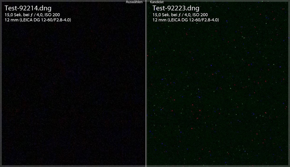

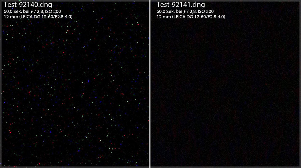

nachdem wir ja im anderen Beitrag - Foto-Thread - die Ursache und damit auch die Gegenmaßnahme meiner bunten Punkte in den Bilder der G9 klären konnte, habe ich mich jetzt mal wieder mit dem Thema auseinander gesetzt. Es hat mich halt interessiert, wann sie auftreten und wie effektiv die "Langzeit-Rauschunterdrückung" ist.
Also habe ich mir gedacht, ich mache einfach Bilder mit der Objektivkappe vorne drauf mit und ohne Langzeit-Rauschunterdrückung.
Vorher habe ich dann noch einen "Pixel-Refresh" gemacht - so heißt die Pixelmapping Funktion bei Panasonic.
Im ersten Testlauf habe ich f2,8 und ISO200 eingestellt und dann die Zeit verändert (2-4-8-1-30-60sec)
Nach dem Import in LR wurden alle Bilder (Belichtung +4, Rauschen +25 und Schärfe +40) synchron entwickelt.
Die Vergleichsbilder als LR Screenshot folgen weiter unten... ich lasse sie erst einmal unkommentiert.
Aber wie seht ihr das?
Ist der Aufbau für so was passend :?: Oder habe ich einen Denkfehler.
Und hängen die Hotpixel auch von Blende und ISO ab :?:
(Ich wollte jetzt nicht alles in den Foto-Thread packen, daher ein neues Thema)
Links: ohne Langzeit Rauschunterdrückung - Rechts mit

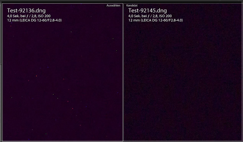

Hier nun mal ein paar Vergleichsbilder bei verschiedenen ISO Einstellungen - gleicher Aufbau und LR Entwicklung wie oben
ISO 200

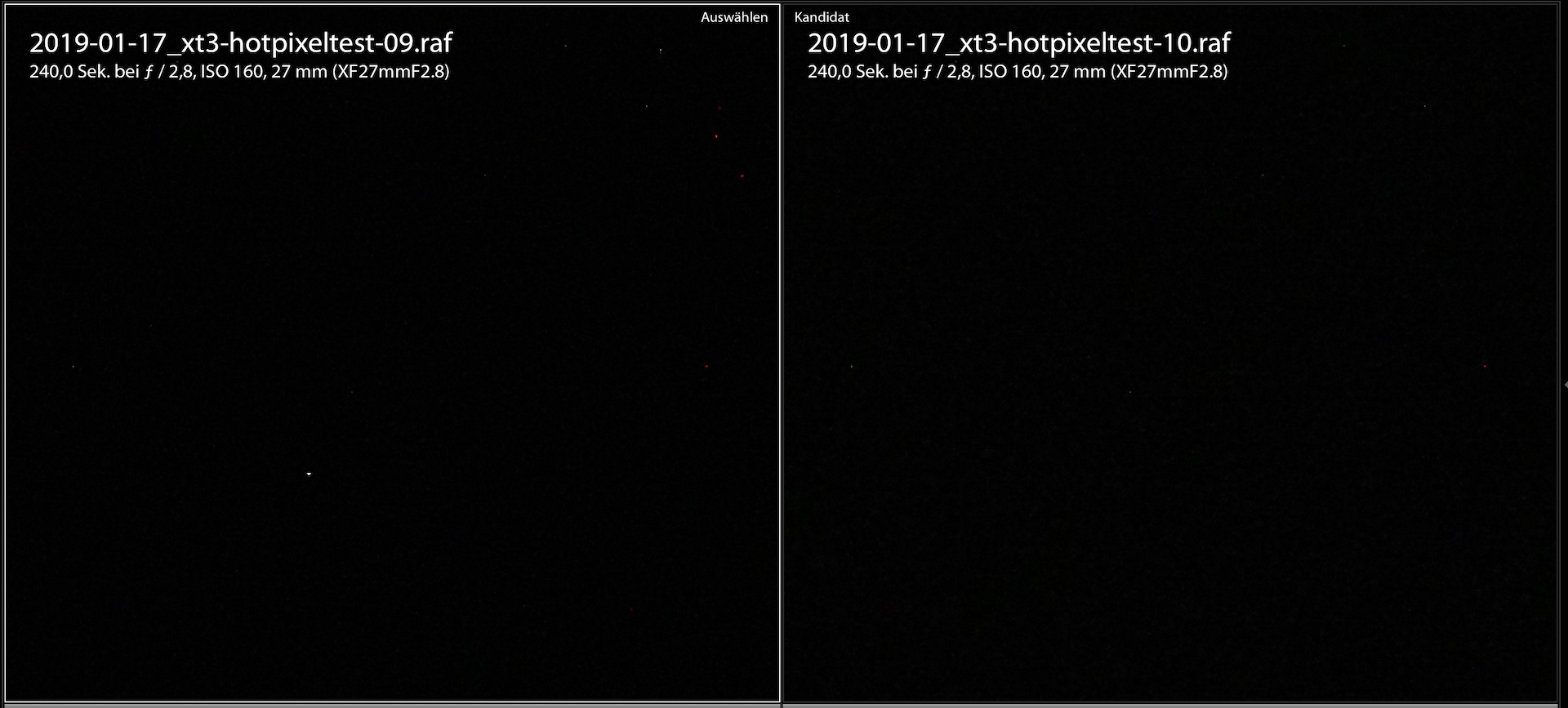

Hier die Fuji X-T2 (24 MPixel, APS-C). Alle Bilder wie bei Uwe entwicklt (Bel +4, Schärfen 40, Rauschen 25), Vergrößerung 2:1, links ohne rechts mit Schwarzbild.
Bei ISO 200 (dem Base ISO der X-T2) kaum Hotpixel bei <=30 sec. Jedenfalls nicht bei der niedrigen Sensortemperatur, die Kamera war nicht heiß geworden.
Bei ISO 1600 deutlich stärkere Hotpixel.
--> Bis 30 sec noch knapp okay, z.B. für Sterne. Aber nicht wirklich gut.
--> Ab 120 sec unbrauchbar für Langzeitbelichtungen.
Die X T3 (26 MPixel, APS-C) ist mit dem neuen Backlit-Sensor deutlich besser.
- Bei ISO 160 ab 240 sec ganz vereinzelte Hotpixel. MIt Schwarzbild keine.
- Bei ISO 1600 ab 60 sec deutlich mehr.
(Für Fuji muss man beim Pushen um 4 Blenden die Schwarztöne absenken. Das ist hier nicht gemacht, wenn man da -33 macht, wäre die Sprenkel auch bei 2:1 weg.)

sind deine Bilder 1:1 hier dargestellt oder hast du nur einen Bildausschnitt dargestellt? Mir erscheinen die Bildpunkte so groß. Welche Auflösung bietet dein Sensor?
Die Vergleichsbilder sind 1:1, Screenshots aus LR
Und mein G9 Sensor hat 20MP.
@Michael.
Ja, da kommt wahrscheinlich der Vorteil des APS-C im Vergleich zum MFT Sensor zu tragen.
Mit realen Bildern würde man das nie machen. Aber okay, es zeigt den Effekt der Hotpixel
Ja, mit realen Bildern würde ich es tatsächlich nicht machen, aber wie du schon schreibst, man will ja den Effekt sehen.
Daher kann ich auch sagen, dass ich bis ISO1600 bei der G9 keine Bedenken hätte, ISO3200 wäre noch eine Ausnahmsweise-Möglichkeit.
Und bei den Zeiten würde ich aktuell bis 60sec gehen - viel mehr habe ich bisher auch noch nicht genutzt
Aber das ganze nur noch mit Dunkelbild - sprich eingeschalteter "Langzeit-Rauschunterdrückung".
