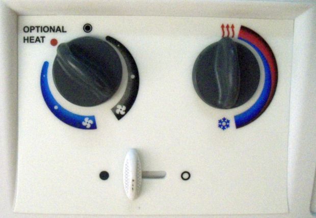

RE: Road Bear
gleiches Thema hatten wir vor 3 Monate auch, da war doch was ????.
Uns hat der Blick in die Bedienungsanleitung des RV´s geholfen. Dort ist die Technik, vor allem die Einstellungen gut beschrieben.
Habe mir gerade noch mal die Bedienungsanleitung im Netz angesehen.
Bei uns war der linke Dreschalter wie in der Abbildung in der schwarzen Zone. Dieser muss in die blaue Zone gestellt werden, sowie die Lüftungsklappen noch zu öffnen
Noch ein Hinweis, maximal eine Kühlung auf maximal 11 C unter Außentemperatur
Wünsche schönen Urlaub
mfg.

RE: Road Bear - Probleme mit Klimaanlage - Hilfe !
vielen Dank für die schnellen Antworten, jetzt geht's. Waldforest hatte den richtigen Tipp. Vielleicht hatte mein Freund die Beschreibung doch nicht so gut gelesen... Heute geht's weiter zum Crand Canyon.
Das war das Panel im Roadbear Baujahr 2015
So wirklich verstanden habe ich es nicht!
Zuletzt online: vor 26 Minuten 34 Sekunden
Beiträge: 13288
hier das Operation & Troubleshooting  Manual   Seite 41
Selbst erklärend erscheint mir dieses Panel nun wirklich  nicht  -- war bedeutet "optional heat" bei dem linken Drehknopf ?  Rot (beim Punkt) wäre ja eigentlich die Farbe für Wärme !!
Muss der rechte Drehknopf ebenfalls noch für die Einstellung der Kühltemperatur gedreht werden ?
Was bedeutet  dann noch der Schiebeschalter unten ?
System Try and Error  ?
Lüftung/Luftkanal geschlossen/offen.
Das Piktogramm ist international genormt und in fast allen Autos an den Lüftungsauslässen im Armaturenbrett zu finden.
