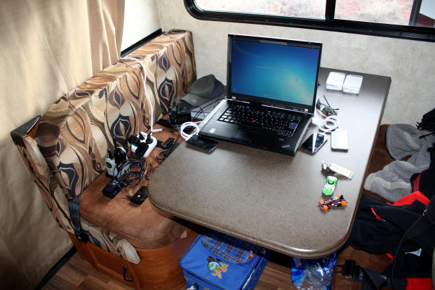

Hi Zusammen!
Wir hatten in diesem Jahr auch wieder ein Wechselrichter im Gepäck. Somit waren wir immer in der Lage, diverese Akkus, Laptop, Ipods, usw. aufzuladen.
Hier mal ein Bildchen, wie das bei uns so ausgesehen hat:
Angeschlossene Geräte:
- drei Ipods, über USB
- ein Laptop
- zwei Funkgeräte
- ein Fotoakku
Angelika

Hallo Kochi,
dein Foto vom 30.Mai 2011 mit dem "Kraftwerk" hat uns sehr beeindruckt.Wink
( Angeschlossene Geräte: - drei Ipods, über USB, - ein Laptop, - zwei Funkgeräte,- ein Fotoakku )
Da wir auch noch immer rumeiern mit Spannungswandler, Wechselrichter u.ä. für unsere Tour ab September , hier unsere einfache Frage an dich : welches Produkt benutzt ihr? Die o.g. Konfiguration scheint doch gut praxistauglich zu sein.
viele Grüße aus Duisburg, Angelika und Ulli \m/

Hallo Kochi,
... und die wichtigste weitere Frage:
hat es die Sicherung ausgehalten ? -- oder hattet ihr bei dem o.a. Bild 110 V Anschluss ? (oder Verlängerungsschnur  für 12 V vom Cockpit ?) -- kriege das nicht so ganz auf die Reihe ! (entschuldige bitte !)

Moin Zusammen!
Ich habe einen 300 W Wandler, aber es ist schon so, wie Paul schreibt. Diese Leistung würde die Sicherung im Womo nicht aushalten. Ich hatte aber Ersatz dabei und der Sicherungskasten ist bei dem CS29-31 von RN direkt neben der Eingangstür an der Treppe zum Wohnraum, also schnell zu finden!
Zur Leistungsaufnahme: die Ipods werden via Laptop geladen, das Netzteil vom Laptop braucht 85W, Die Ladegeräte der Funkgeräte, des Handys und des Fotoakkus brauchne sehr wenig, alles zusammen so ca. 120 W, also überhaupt kein Problem. Und natürlich haber ich vorher mal kurz eine Blick auf die Leistungsaufnahmen geworfen und diese addiertWink... und ja, die Sicherung hat gehalten!

Verstehe ich als nicht technisch Begabte richtig, das die Geräte, die via Laptop geladen werden (IPod, Handy) NICHT als Leistung relevant ist und somit auch nicht "addiert" werden muß?
Danke und LG Margit
P.S. Huhu Kochi, da erkenne ich doch auf dem Foto eine gewisse Ähnlichkeit mit meinem TP T400 ... liege ich richtig?
Margit
Beiträge: 7750
Laden via USB
Hi Margit!
Die maximale Leistung des Netzteils vom Laptop ist ja fest definiert, somit wird die Leistung nicht über Pmax. (im Regelfall)steigen können/sollen. Es ist also richtig, das Du die Leistungsaufnahme der Ipods (via USB) nicht einrechnen musst, bzw. vernachlässigbar ist!
Da liegst Du richtig, ähnlich ja, ist aber ein R61i Wink...
